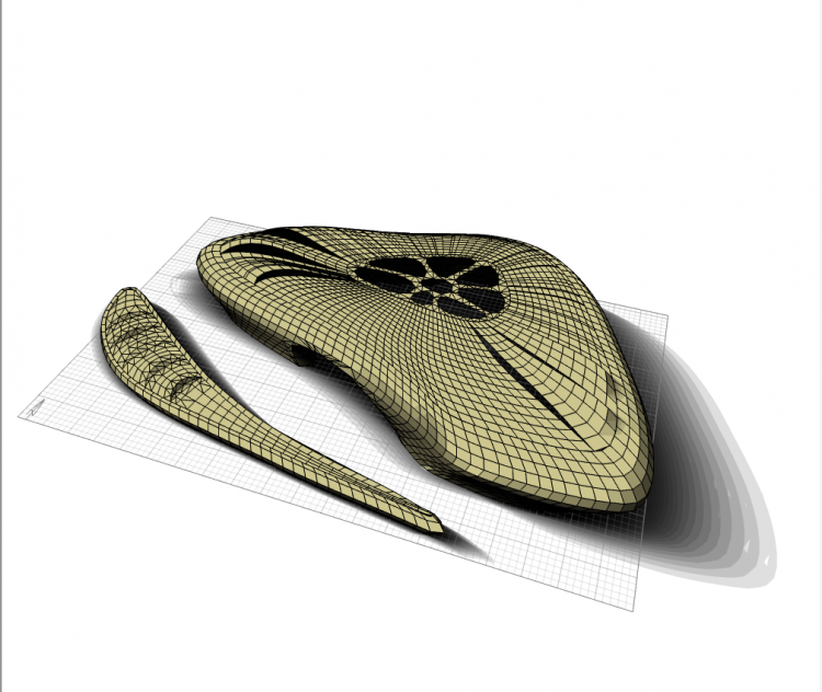

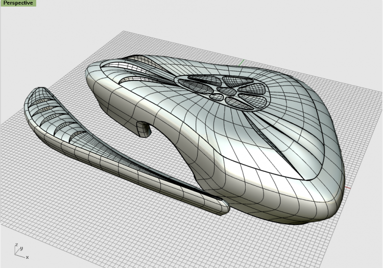

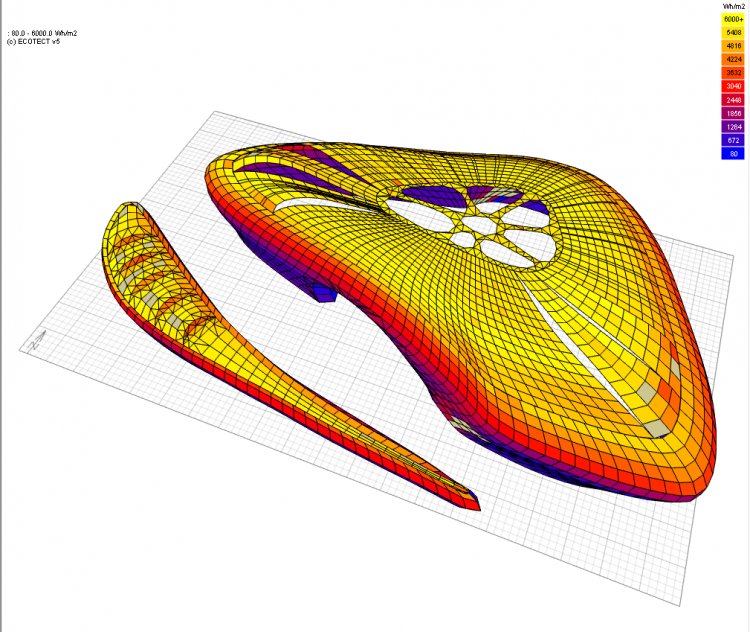

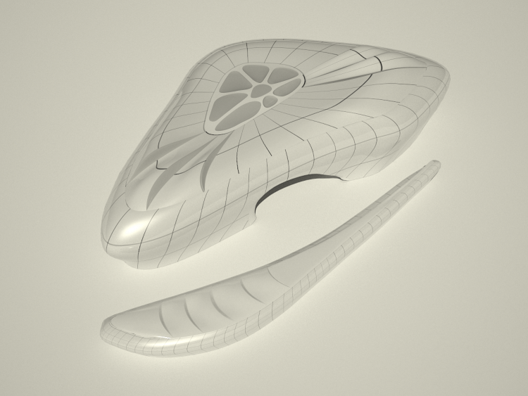

犀牛纯手工,结合了些TS,应该说整体的建模和那些工业设计作品比起来还算是不太难的,中等偏下的难度,毕竟建筑没有办法有那么多曲面,所有的部分包括建模渲染还有分析花了差不多一天时间,渲染上比较痛苦的是每个面都得单独设置材质的尺寸比例,一个曲面一个材质······不停地调···整死我了,至于分析,说实话对于这种封闭的建筑貌似本来也没有必要,我就象征性的测试了一下,也是为了熟练Geco这个GH连接Ecotect的插件,不得不说这个插件比起直接3ds导入进eco要给力多了。

渲染图

Rhino显示

阴影

表面热辐射

楼主啊,你太小看这个模型了,你建的这个如果以原厂的标准来看完全不合格啊,至于你说的贴图,原厂是没用贴图的,所有的线都是真实的结构线,而且顶视图看也是直线,具体可以看我的图
作者: 365770892    时间: 2012-8-23 10:48
呼呼 发表于 2012-8-23 09:26
楼主啊,你太小看这个模型了,你建的这个如果以原厂的标准来看完全不合格啊,至于你说的贴图,原厂是没用贴 ...
的确,我是建完了才发现结构线的问题,应该整个建成一个整体结构线才可以统一,但是已经晚了我就不整了,的确这个模型有难度,我才疏学浅,这点我也深知啊,所以我才说我这已经是极限了,在下不才啊,测试一下自己的水平而已,这已经是我的极限了,至于贴图我是为了测试渲染才贴图的,rhino的结构线是可以显示的很好,但是毕竟vary没有办法渲染结构线,我就想着自己要是用vary的话可以做到什么地步。其他好多渲染器都可以做到渲染结构线···就vary····╮(╯▽╰)╭····见笑了,有不周到的地方见谅,我会继续向你们看齐的

热辐射图是用什么做的?小白求教
