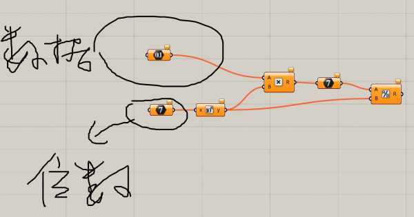

发表于 2013-1-5 12:04:33 | 只看该作者
估计是版本的问题,我直接上截图。
5m
 楼主| 发表于 2013-4-1 17:21:28 | 只看该作者
不好意思啊,请问下图片中format是什么电池?
